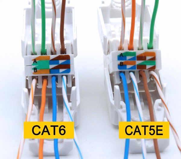

Ik merk op dat de kleurvolgorde verschillend is voor cat 5e vs cat 6 aansluiting in de cat plug.
Ik gebruik dan de plug die je zonder gereedschap monteert.
in de plug staat de volgorde aangegeven (cat5e) maar de volgorde voor cat 6 is anders.
Dus de eerste vraag is welk cat uitgang heeft het access point en kan ik de cat 6 kabel in een cat 5 kabel monteren?
@Pascals1 Ik denk dat het uiteindelijk niet veel uitmaakt. Intern in de plug komen ze dan wel weer op de juiste volgorde. Dus de 8 koperen uiteindes. Van links naar rechts, oranje-wit, oranje, groen-wit, blauw enz.

De volgorde van aansluiting is wel belangrijk en is hetzelfde voor de beide categorieën. Dus voor langere draden moet je de juiste draadkleur gebruiken op de standaard aansluitpin.
Dus de aanwijzing op de foto die een andere kleur volgorde weergeeft per categorie is eigenlijk het zelfde en gaat geen afbreuk doen aan de kabel verbinding/categorie

@Pascals1 schreef:Dus de aanwijzing op de foto die een andere kleur volgorde weergeeft per categorie is eigenlijk het zelfde en gaat geen afbreuk doen aan de kabel verbinding/categorie
Je moet gewoon de kleurcodes volgen op de connector ...
Maar: er zijn 2 kleurenschema's: 568A en 568B
Het maakt ook niet uit welk kleurenschema je kiest, zolang je maar hetzelfde schema (A of B) kiest aan beide zijden van jouw UTP kabel.
Wij gebruiken hier meestal 568B (1 = wit/oranje, 2 = oranje, 3 = witgroen, enz ...).
Had intussen achterhaald dat er op de connector 2 verschillende kleur schema’s staan, zoals hier nu ook bevestigd 👍🏼 En b zou de meest gangbare Europese zijn. Intussen de eerste kabel van modem naar access point getrokken en aangesloten.
het is prutswerk om de fijne kabeltjes in de gleufjes te leggen en ervoor te zorgen dat bij het dicht knijpen van de tool vrije connector alles op zijn plaats blijft zitten. Eens dichtgeknepen zie je het niet meer...
Dan denk ik dat het met een tang beter en efficiënter werken zou zijn. Zeker dat de connectie goed gemaakt is.
