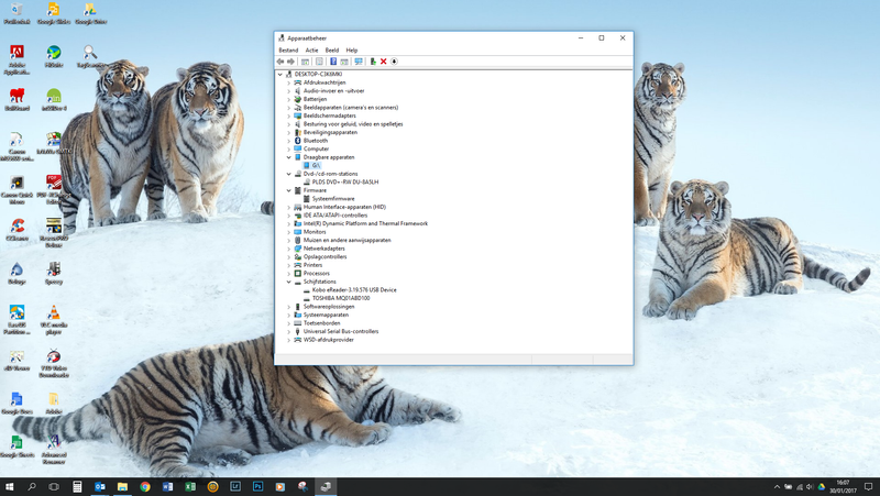

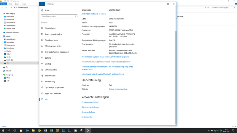

Windows 10 en E-reader Kobo Glo
Sinds kort kan ik mijn kobo Glo niet meer aanpassen via mijn laptop. Krijg steeds de melding "G:\ is niet toegankelijk. Het station kan de aangevraagde sector niet vinden"
Nochtans staat de e-reader wel in de lijst bij "apparaatbeheer"
Kent iemand dit probleem? Zou sinds een bepaalde Windows 10 update opgedoken zijn.probleem kobo glo-1.PNGprobleem kobo glo-2.PNGprobleem kobo glo-3.PNGprobleem kobo glo-4.PNGprobleem kobo glo-5.PNG

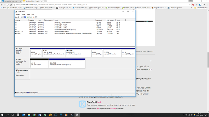

Afgaande op de screenshot van EaseUS lijkt het erop dat Kobo Glo geen drive letter krijgt toegekend. Kan je Disk Management eens openen en een screenshot maken?
Disk Management kan je openen via Start > Run (Uitvoeren) > diskmgmt.msc (of op 6 andere manieren).
Als je Disk Management geopend hebt, dan kan je rechtsklikken op Kobo Glo en kiezen voor Change Drive Letter and Paths (ik ken de NL vertaling niet). Op die manier heb je zelf een beetje de keuze. Zelf kies ik voor de CD/DVD (re)writer altijd drive letter Z: dan staat die altijd onderaan.

Gprobleem kobo glo-6.PNGGevraagd screenshot. Ik kan geen schijfstation toewijzen of wijzigen.
Berichten: 6324
Je kan geen drive letter toewijzen, omdat die 1.33 GB "Niet toegewezen" is. Wel raar dat EaseUS er FAT32 van maakt. In principe zou je een nieuwe partitie kunnen aanmaken, maar dan ben je wel alles kwijt.
