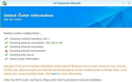

3/ OOK niet via EZ Internet Wizard van Synology DSM :
Als ik het probeer krijg ik:

Zonder het probleem meteen op te lossen zou ik u wel de raad willen meegeven om uw configuratie te wijzigen: wissel uw HGW in voor een modem-only.
Vermits je met een eigen router werkt die echt als router fungeert (dus niet als AP) heb je de routerfuncties van de HGW niet nodig, in tegendeel. Je zit nu met NAT na NAT en dat zorgt wel eens voor problemen.
Het enige waar je dan op moet letten is dat je een switch tussen de modem-only en eigen router zet waar de digicorder aan verbonden is. Of je router moest IPTV functionaliteit hebben, dan kun je een poort configureren die rechtstreeks naar de modem gaat, is ook goed. De digicorder mag namelijk geen intern IP adres via DHCP van de router krijgen maar moet een publiek adres van telenet krijgen.
Het omruilen van je HGW naar een modem-only kan in elk telenet center en is kosteloos als je het zelf uitvoert (wat geen enkel probleem is).
Trouwens, als ik kijk naar de rode opmerking in uw afbeelding zou het mij niet verbazen dat uw probleem vanzelf opgelost is wanneer je mijn raad opvolgt.
