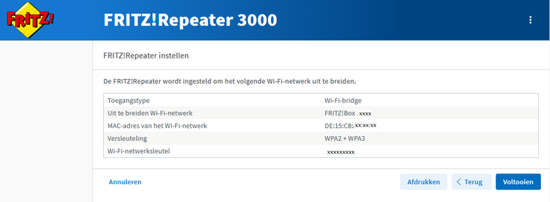

De Fritz!Repeater 3000 kan op 2 manieren met jouw Telenet modem verbonden worden:
In het menu Thuisnetwerktoegang > Toegangstype wijzigen kan je switchen tussen "LAN bridge" en "WiFi bridge". De beste manier is natuurlijk "LAN bridge" zodat de Fritz!Repeater 3000 als een zuiver Access Point wordt gebruikt. Je kan er dan op de 2de LAN poort een bedraad toestel op aansluiten (vb TV-Box).
Gezien jij die blijkbaar toch als "WiFi bridge" (repeater) wilt gebruiken, en het via WPS niet lukt, zou ik het volgende doen:
Daarna kan je de Netwerkkabel terug uittrekken en de Fritz!Repeater verplaatsen. Je kan er ook 2 bedrade toestellen op aansluiten.
