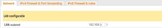

Wat @Ex-Netweter aanhaalt is goed om even na te kijken.
Als je met een Telenet modem werkt, kan je het LAN subnet nagaan via "Mijn Telenet" ==> "Mijn Internet" ==> "Draadloze instellingen" ==> "Geavanceerd".Wireless modem - Geavanceerde instellingen.jpg
Deze staat bij mij standaard op "192.168.0.1". Als je de "0" zou veranderen naar "1" zit je op hetzelfde "subnet" als je IP-cam en zou je deze moeten kunnen terugvinden.
Merk op dat na het opslaan van deze setting, je alle aangesloten apparaten moet herstarten zodat deze een nieuw IP krijgen onder het nieuwe subnet. De Telenet modem zal van zijn eigen herstarten.

dat klopt. Deze staat inderdaad op 0.
Maar dan moet ik ook alle aangesloten toestellen met vast ip  veranderen naar 1 neem ik aan?
Is er geen manier om het ip van de cam dan te veranderen?
