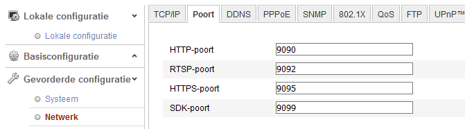

Iedere deftige Ip camera heeft de mogelijkheid om zijn HTTP poort aan te passen. Is ook nodig als je van buitenaf meerdere camera's wil bereiken. Voor sommige apps op smartphone of tablet heb je de SDK poort nodig.
Op de home Gateway moet je dan de overeenkomstig poorten openstellen naar elk aangesloten IPadres. Als je de poorten goed hebt ingesteld kan je diy makkelijk doen. Bekijk de afbeeldingen van een configuratie die ik heb.
Kijk hier even naar voor meer uitleg: Instellen IPcamera
Portforwarding:
Camerainstelling:

Op je telenet Home gateway moet je port 554 forwarden naar het IPadres van je camera. Eventueel de poort veranderen.
Dat is voor de bediening via de apps.
Op dezelfde pagina 45 van de handleiding staat onder de tab UpnP kan je de HTTP pagina van je camera veranderen naar bvb 9100 en op de Home gateway moet je dan ook deze poort forwarden naar het IP van je camera.
Ik persoonlijk zou de poorten veranderen naar RTSP 5540
Http 5543
Https 5547
Op die manier kan je een lijntje invullen om te forwarden nl. 5540 - 5547 dan zijn die in een keer geforward.
Als er geen app is voor de windows phone kan je gewoon via de webbrowser naar url:5543
