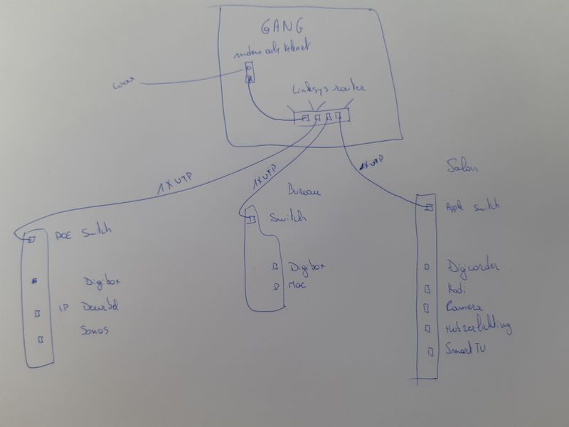

huidige situatie, geen interactiviteit

@Peter13@  schreef:
Dit is mijn huidige situatie. Als ik je goed begrijp zou je tussen de modem en de routen een switch plaatsen . Van op die switch naar mijn verschillen digiboxen gaan. Maar dan ben ik de utp kwijt die nu bv. naar de poe switch voor de ip deurbel gaat. Ook wanneer ik van de modemonly naar de router zou gaan en dan op de iptv uitgang naar switch zou gaan heb ik weer een utp tekort of het moest zijn dat de iptv uitgang gewoon werkt voor andere apparaten en dat is blijkbaar niet.
Dus lijkt mij enkel powerlines gebruiken voor de digiboxen afzonderlijk de enige oplossing?
mvg,
Peter
Je plaatst een switch tussen de modem en de router. Dat is eigenlijk je huidige UTP delen door 2. Dus modem naar switch en dan naar de digibox en ook switch naar router en dan verder naar je POE switch. Je hebt dus een extra switch nodig. Gratis af te halen in een Center. 5 Poorten: eentje van de modem, eentje naar de router en 3 over om naar de digiboxen te gaan.
Ik wacht de goedkeuring van je afbeelding af om uw huidige situatie te beoordelen.

Beste,
@igvfer@  schreef:
mvg,
Peter
Wat ik eigenlijk wil zeggen is dat wanneer je schrijft van switch naar digibox en dan van router naar bv poe switch is dat die poe switch en die digibox op dezelfde plaats staan en er maar 1 utp naartoe loopt.
Ik kan er dus maar 1 keer naartoe. Ik snap dat ik het misschien onduidelijk  uitleg maar lukt me niet om duidelijker te zijn blijkbaar 🙂

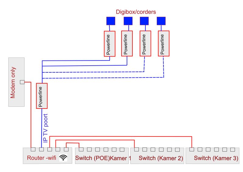

Je hebt nu natuurlijk het probleem, in de huidige opstelling zoals je tekening weergeeft, dat je geen interactiviteit op je digicorders hebt.  Door het feit dat je telkens met 1 kabel naar een ruimte gaat en daar dan een switch plaatst. En je zal dit ook niet kunnen bewerkstelligen. Op een poort die ingesteld is voor IPTV kan je enkel je digicorders aansluiten en max. 4 apparaten die een publiek IP adres gaan krijgen, dus totaal geen intern netwerk.
De enige goede manier is je router vervangen door de Telenet HGW (modem/router) of naar iedere ruimte een extra UTP aan te leggen. Of zoals ik al gesuggereerd heb; Een powerline aangesloten op uw IPTV uitgang en bij elke digibox/corder een andere PWL. Allemaal op elkaar afgesteld.
Dit is voor jou een mogelijke opstelling: ( verbinding PWL verloopt via electriciteitsnet)
