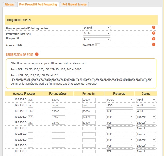

Ik moet voor een paar programma's (Azureus, plex, mycloud...) een aantal poorten open laten, nl. de 52000 die heel belangrijk is.
In de geavanceerde instellingen, heb ik de IP-adressen van mijn laptop toegevoegd (die van mijn wifi verbinding, & die van mijn kabel-verbinding), ik heb geprobeerd enkel met TCP, enkel met UDP, en ook met BEIDE... Ik heb ook geprobeerd met enkel de 52000 poort, ook met een range van 49999 tot 52000... UPnP staat actief. Firewall van telenet in de instellingen is niet actief. Ik heb regels toegevoegd in de instellingen van de windows firewall om verbinding toe te laten va deze poorten & applicaties die ik wil gebruiken... Maar dat werkt totaal niet.
Ik scan de poorten & ik zie dat ze allemaal gesloten zijn (onmogelijk, omdat ik niet zou kunnen surfen, Playstation spelen...).
Als ik probeer de IP-adres van mijn router in een web browser in te geven, krijg ik een melding dat dit adress niet toegangelijk is.
15 dagen geleden werkte alles. 5 dagen geleden was mijn modem veranderd maar het heeft dit probleem niet verholpen.
Ik heb de nieuwe cbn CH7465LG modem, de kabel gaat van de modem naar en TP-Link switch tot mijn PC. Ik gebruik een wifi usb sleutel. .. Anders heb ik geen specifiek installatie.
Goed om te weten, als ik niet in mijn lokaal netwerk ben & ik probeer een verbinding met een lokaal aplicatie te doen (bv azureus remote, plex remote, myclould app), krijg ik een foutmelding die zegt dat het netwerk niet beschikbaar is.
Doe ik iets verkeerd? Ik heb nochtans niets veranderd in mijn instellingen die hebben perfekt gewerkt vanaf Maart 2015 to 15 dagen geleden...

Eventjes gissen. Je hebt je laptop zowel een vast IP adres gegeven op je LAN kaart en op je WiFi kaart.
Veronderstel dat dit respectievelijk 192.168.0.50 en 192.168.0.51 is.
Dan kan je poort 52000 enkel forwarden naar ofwel het eerste ofwel naar het 2e IP adres. Niet tegelijk naar allebei de adressen. Als de Home gateway of eender welke andere router een request krijgt voor http://mijndomein:52000 dan weet die niet waarheen hij dit moet sturen
Ik vermoed dat je probleem zich daar situeert.
Het is een beetje zoals een brief waarop als adres staat poortstraat 52 - 54 dan weet de "facteur" ook niet in welk nummer hij die moet steken.
IK heb geen vaste IP adresse, maar zij veranderen nooit. Als ze veranderen (Modem eventjes plaat ligt bv), dan verander ik het zelf dan manuel in de router port forwarding.
Ik heb geprobeerd met enkel firewall van telenet (zonder windows firewall) & enkel het IP address van mijn ethernet verbinding, en dat werkt noch niet.
Ik heb met 8851 getest : zonder success
Ik heb portscan gedaan op mss 1000 verschillende poorten : allemal gelsoten... IK begrijp absoluut niet.

ik probeer de poorten/firewall te testen, maar UPD/TCP kunnen geen verbinding maken.
Test du port TCP 52000 ...
Erreur NAT - No route to host (78.20.xxx.xx:52000).
Test du port UDP 52000 ...
Sending outbound packet and waiting for reply probe (timeout=5000)
Sending outbound packet and waiting for reply probe (timeout=10000)
Sending outbound packet and waiting for reply probe (timeout=15000)
Sending completion event
Erreur NAT. Inbound test failed, timed out.

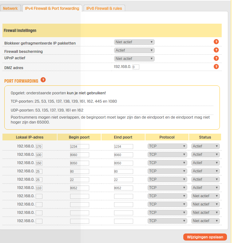

Misschien beginnen met de modem?
Kijk dit zijn mijn instellingen.
Vind je dit scherm terug, kan je dit uitvoeren.
Gelet op juo computers weliswaar.
Ik heb andere testen gedaan. Met een andere PC (192.168.0.114) heb ik geprobeerd een poort te openen, een port scan zegt dat het "not responding" is. Dus het probleem ligt niet bij mijn laptop.
Hoopelijk zal de technieker morgen een oplossing vinden.
