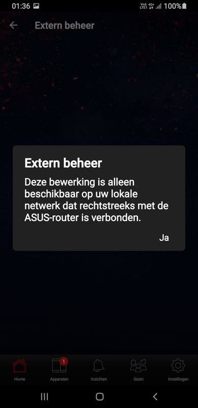

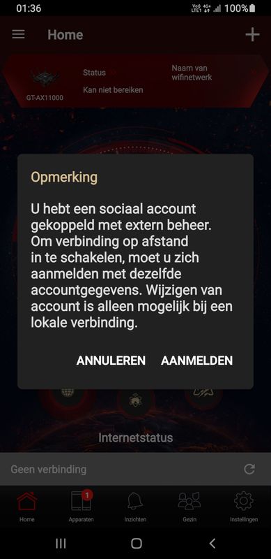

Ik heb een probleem. Ik heb een asus
gekocht en geinstalleerd. Ik heb een witte modem/wifi router van telenet en heb een kabel getrokken naar de nieuwe router en aangesloten. Ik zie zowel mijn telenet wifi als mijn asus wifi's en kan ermee verbinden, ik gebruik dus de beide . alles werkt . Nu wou ik via de asus app op mijn gsm via 4 g mijn nieuwe router instellingen openen. tot mijn verbazing werkte het niet en geeft verschillende meldingen op mijn gsm scherm. Extern wan beheer is aangezet op de nieuwe router.
zie foto's
wat bedoelt de app hiermee? waar moet ik mezelf aanmelden met dezelfde accountgegevens. op de app staat ik aangemeld met mijn hotmail bij verbinding met app via asus wifi zie ik het
