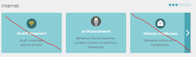

Beste,
Als eerste dien je het ipadres en de poort van je camera te kennen . Dit vindt je meestal in de handleiding terug of onderaan je ipcamera.
Eenmaal je deze gegevens kent doe je Portforwarding als volgt:

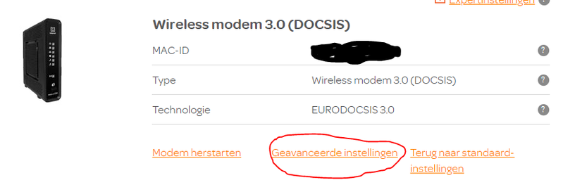

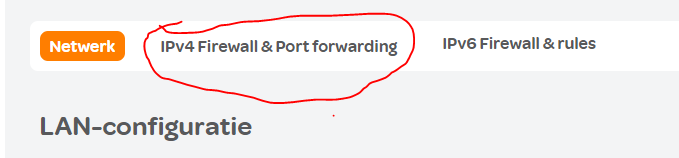

>MijnTelenet>Je Thuisnetwerk>Modem details>Geavanceerde instellingen>IPV4 Firewall & Port forwarding

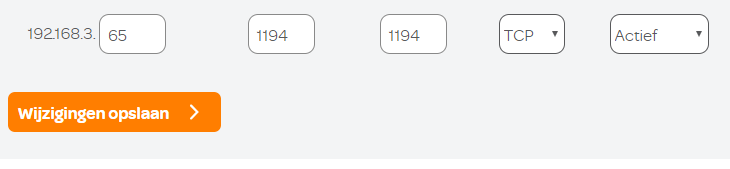

De laatst screenshot is louter een voorbeeld, je moet niet deze instellingen overnemen maar invullen met je eigen ipadres en poort van de camera
