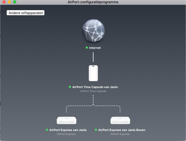

Iemand een idee om deze wat stabieler te maken?
Momenteel pakket WiGo aanwezig.
Wij zijn thuis met zijn 3 en hebben een zeer grote lijst aan producten. Van AirPort speaker tot 3 Mac toestellen, iPad's, iPhone's
Na overschakeling op Routers van Apple in de woning
1x Time Capsule
2x Airport express
Probleem nu is niet dat de Apple toestellen uitvallen maar vooral dat de verbinden met de router van telenet constant afslaat (zie afbeelding bovenste wereldbol komt op oranje te staan)
Ook valt het internet vaak weg bij gebruik van PopCorn Time en netflix. Ik weet dat dit wel grote internetvreters zijn maar ik mag toch hopen dat 3 routers er wel voor zorgen dat er nog een deftige verbinding wordt gemaakt. Maar wanneer er gewoon op netflix wordt gestreamd is het zelf niet meer mogelijk om een standaard webpagina te openen.
Naar bereik toe zie ik geen probleem. Eerste gedachte was omdat er te veel Routers aangesloten zijn maar wanneer 1 router wordt weggenomen blijft dit probleem aanwezig. Tweede gedachte was aan het te veel toestellen op 1 zelfde netwerk? En derde gedachte is dat dit een eventueel probleem kan zijn met de router van telenet.
Iemand ervaring met dit probleem of heeft iemand een oplossing?

Modem van telenet is een Wireless Modem 3.0 (DOCIS).
De routers van Apple zijn basisstations die een eigen netwerk aanmaken op de huidige modem van telenet.
De hoofdrouter is de Time Capsule en de airports Express toestellen maken zonder aangesloten te zitten op ethernet connectie met de Time Capsule.
Wat ik nog niet heb uitgetest is om 1 van de Airport express rechtstreeks aan te sluiten op kabel.
Speedtesten heb ik ondervonden dat op die ene plaats niet zo sterk is maar eens er een stapje dichter bij de Time Capsule wordt gedaan de verbinden opmerkelijk veel hoger ligt.
De Apple touters hebben bij de instellingen hebben deze dezelfde IP adressen.
Alsvast bedankt voor het antwoord!!
De hoofdrouter moet steeds de Telenet HGW zijn (Wireless Modem 3.0 DOCSIS). Als je een andere router wil aansluiten op de HGW moet je daarop zaken zoals DHCP, firewall, DNS, etc. uitschakelen, zodat de router zich als een switch/wifi access point gedraagd.
Mogelijk moet je dus eerst rechtstreeks met de Apple Time Capsule router connecteren, daar de DHCP etc. uitschakelen en instellen dat die met de HGW moet verbinden. De airport express toestellen lijken me eerder een soort Wifi access points en die zouden geen problemen mogen veroorzaken. Die kan je waarschijnlijk rechtstreeks met de HGW verbinden.
Hier had ik overgelezen bij mijn vorig antwoord.
Dit mag natuurlijk niet in een netwerk, alle IP adressen moeten verschillend zijn in je subdomein.
Ofwel laat je de Apple toestellen via DHCP hun IP adres van de Telenet router krijgen, zodat ze automatisch allemaal een verschillend adres hebben (default range 192.168.0.50-254)
Ofwel geef je ze allemaal zelf een vast IP adres (default range 192.168.0.2 - 49) en zorg je zelf dat er geen conflicten zijn.
Het is vrij logisch dat die dingen traag zijn.
Die Airport express' maken verbinding via wifi met elkaar (dus je hebt al snelheidsverlies) en meestal staan die dan ook nog eens op plekken met slechte wifi verbinding dus heb je nog meer snelheidsverlies.
Dus is je wifi traag.
Is er geen mogelijkheid om die dingen via kabel in te steken?
Als dat niet gaat moet je eens overwegen om powerlines te plaatsen.
