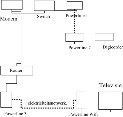

Je hebt ook de volgende mogelijkheid.
Modem met daarbij de switch van Telenet. Van hieruit naar je PWL en vanuit de switch ook naar je router met een kabel.
De 2e PWL gebruikt je bij je digicorder. En dan heb je terug een PWL nodig die je aansluit op je Router en je WiFi Powerline om je net<erk uit te breiden.
Dus een netwerkje met PWL 1 en PWL 2 zonder wifi voor je diicorder en een extra netwerkje van 1 PWL + 1 PWL met ingebouwde WiFi.
Dus PWL 1 en PWL 2 moeten dezelfde code hebben (Te doen via de software die meestal is bijgeleverd)
PWL 3 en PWL WiFi moeten een andere code hebben zodat de 2 PWL circuits elkaar niet storen.
Dit zou moeten werken. PC of laptop wordt verondersteld via Wifi verbinding te maken. Nu kan je met je digicorder alles doen en met je TV kan je ook bestanden gaan ophalen van je laptop of PC.
Niks met de snelheid van je Wifi te maken.De router zit rechtstreeks op je modem dus geen snelheidsverlies. Als je aansluit op de Wifi van je router dan heb je snelheidsverlies afhankelijk van afstand, muren enz. de gebruikelijke storingsbronnen.
Uiteraard de wifi van die pwl is onderhevig aan meer snelheidsverlies. Ten eerste via powerline heb je ooit de snelheid van een UTP kabel en heb je weer de gebruikelijke storingen zoals in het eerste geval.
Uitproberen, op de laatste manier heb je 2 aparte circuits, 1 voor je digicorder en 1 voor PC en aanverwanten. Je moet er enkel voor zorgen dat PWL1 en 2 via dezelfde code werken en PWL 3 en 4 via een andere. Dus 1 en 3 mogen elkaar niet herkennen.
