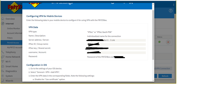

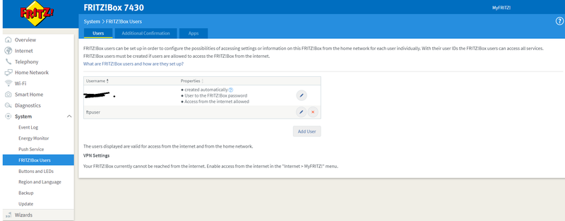

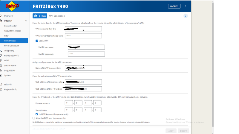

als je alles op foto dat nu leeg is bij de tplink 1800 invult en niet oningevuld leeglaat zoals op de foto zou het toch mogen kunnen verbinden?
foto 1 : server
foto 2 : client
( werkende lan to lan op fritzbox )
fritzbox heeft ook niet meer nodig dan dat.
probeer eens voor de gsm client op te zoeken wat hij juist moet nemen zodat de 1800 het aanneemt en misshien is het zo al eenvoudig ^-^opgelost
zijnde wel dat in dat geval beide verbindingen data verstoken dan ,en mocht je cloudflare of dergelijke met zijn vele meer settings zou gebruiken maar een van de twee

probeer eens met het router account en paswoord ervan zelf misschien. ook zo bij fritz, deze account heeft ergens een vinkje ' vpn' bij de user settings, je logt met router account en wachtwoord gewoon in met de remote ook, zijnde administrator - 123 , of maak een extra user aan vpnuser - 123 , enz
