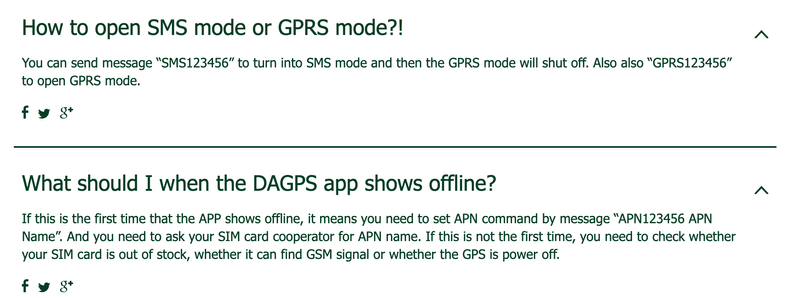

Je moet je GPS tracker nog voorzien van de nodige APN settings van Telenet.
De APN van Telenet is "telenetwap.be".
Op https://www.likorlove.com/product-page/tk202-likorlove-strong-magnetic-waterproof-gps-tracker lees ik het volgende:
 If you want to use GPRS tracking, you need to set APN command by message "APN123456 APN name" when the APP shows "Your device is offline" at the first time login.
Dus ik vermoed dat je "APN123456 APN telenetwap.be" moet SMSsen naar het nr van je Telenet sim.
En misschien ook nog "GPRS123456" om hem van SMS naar GPRS mode te laten switchen.
123456 is het default password, wat je best zo snel mogelijk verandert, om te vermijden dat iemand zomaar je GPS tracker zou kunnen herconfigureren als die het GSM nummer kent 😉
Uit de manual https://2b104657-08bd-4db0-b9bc-047fec4dea97.filesusr.com/ugd/007f79_81c4906da0554729b5bd17a1d72d319...
3. Download DAGPS app and login in with ID or IMEI number on GPS tracker, the default password is 123456. You can change password on APP
From https://www.likorlove.com/faq
