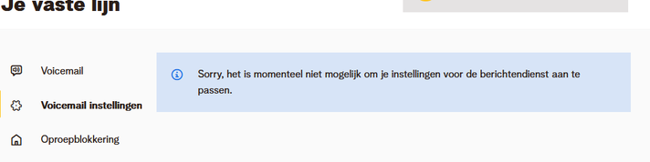

Ik vermoed dat je dat kan doen via mijn Telenet, vaste telefoon.  Mogelijk krijg je nu het volgende:
