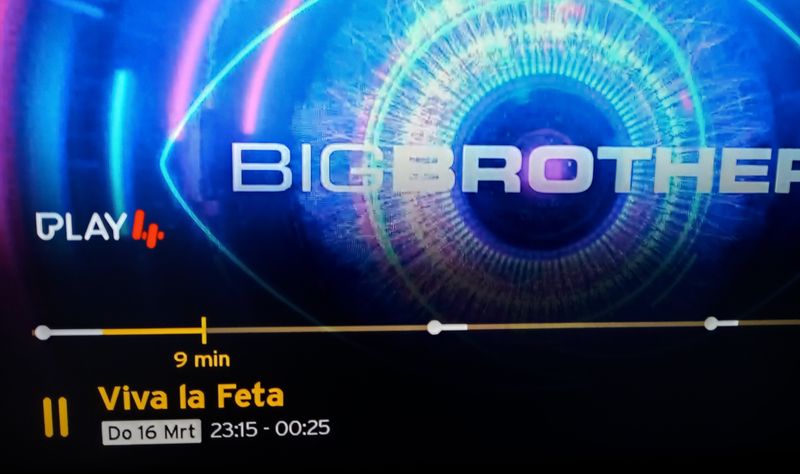

In Tv gids staan nog te veel foute tijdstippen tot wel 9 min dat is te veel
van veel programma's ontbreekt de laatste min altijd
Omdat 9 min later begint moet je wel geen 1 min reclame zien hoera
maar wel einde missen de play zenders is de laatste tijd het meest
