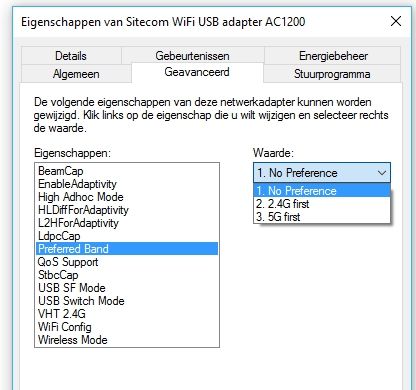

Bij veel WiFi adapters kan je instellen welke band bij voorkeur gebruikt wordt.

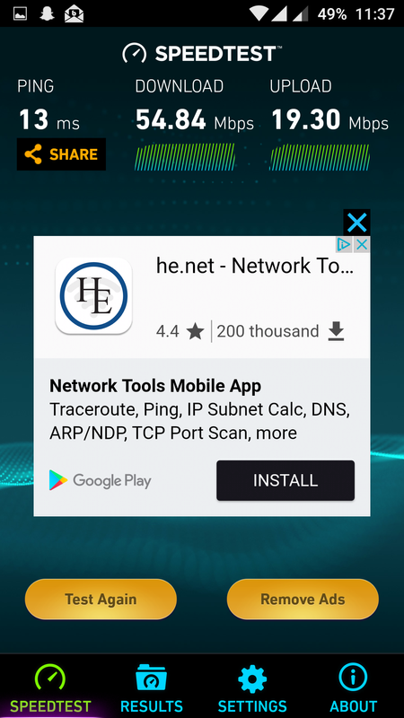

Uiteraard zal je internet bandbreedte die op de modem toekomt nooit hoger liggen dan de theoretische die verbonden is aan het contract, alhoewel ik met momenten (bekabeld) aan 205Mbps aan download of hoger geraak i.p.v. de theoretische maximum van 200. Het is echter zo dat ik momenteel niet hoger geraak dan 50Mbps aan download op wifi (dit als ik mij vlak naast de Telenet modem begeef) (zie afbeelding ).

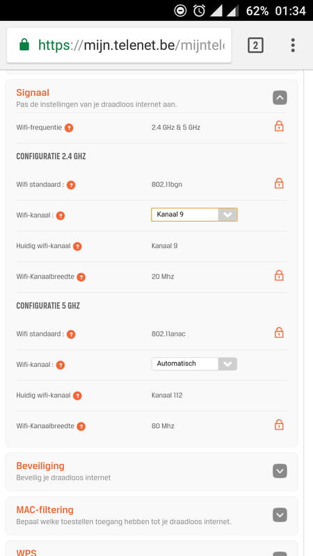

Zowel mijn Telenet modem als Asus RT-ac68u (high-end) router staan ingesteld om automatisch te kiezen welke band genomen wordt (2.4 GHz & 5 GHz) (zie afbeelding).
Mijn Telenet modem staat dan weer ingesteld op 20MHz bandbreedte op de 2.4 en 80MHz op de 5, terwijl mijn router hier de keuze geeft van alle bandbreedtes te supporten en de hoogst mogelijke automatisch te kiezen.

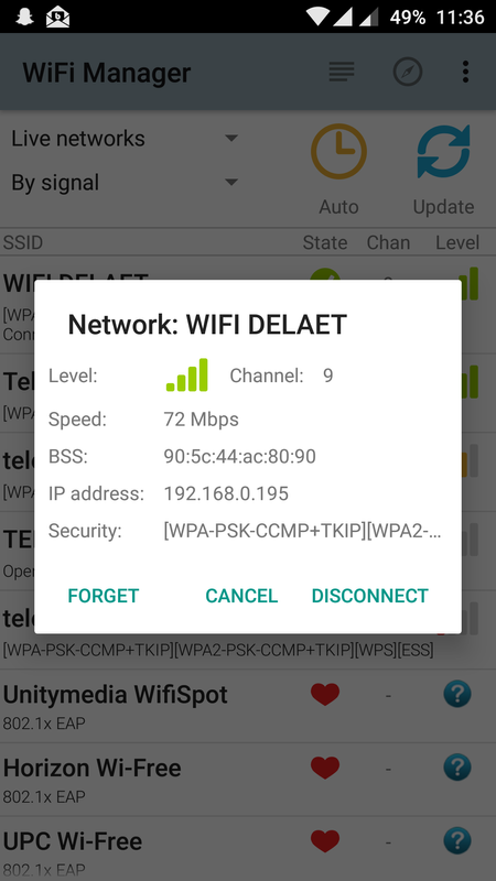

Extra bewijsje dat toestel naast de modem nog steeds met 2.4GHz verbindt (zie kanaal):

Ik had inderdaad ook al gelezen over de adapter instellingen, deze zijn sterk afhankelijk van de WIFI-kaart, het OS van het toestel en de versie van de driver om deze instellingen (2.4 vs 5 GHz band en 20 vs 40 vs 80 MHz bandbreedte) correct te kunnen selecteren. Ik had eerst en vooral mijn wifi adapter drivers geupdate naar de nieuwste versies, op de toestellen die ik tot nu toe heb gebruikt was het echter nog steeds neit mogelijk om instellingen aan te passen ivm de 2.4 of 5 GHz brand, de bandbreedte kon ik weliswaar aanpassen. Ik probeer dit zeker eens uit in de nabije toekomst met een toestel dat dit wel allemaal zou kunnen aanpassen.
