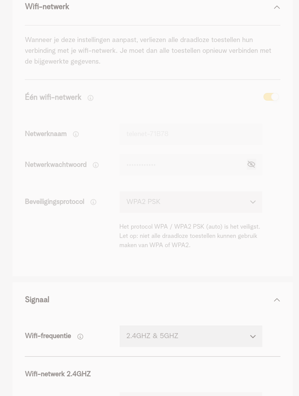

Hier een screenshot van de (relevante) instellingen.
Ik heb ook al geprobeerd met "één wifi netwerk" uitgezet en aparte netwerknamen, maar nooit een 5Ghz netwerk te zien...
Als ik probeer de instellingen op *enkel* 5Ghz te zetten, werkt dit ook niet (ik kan wel kanaal van 2.4Ghz veranderen, dus sommige dingen aanvaardt de website wel...)
