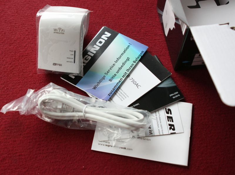

De oplossing heeft me 12,5 euro gekost. Ik heb een wifi-repeater Maginon wlr-755 gekocht in de Aldi en via dit werkt het picobello 🙂 Ik heb gehoord van iemand die werkt bij Telenet dat er een update van mijn router zou gebeurd zijn en hierdoor mijn camera's van dit type niet meer konden inloggen. Hij vreest dat er nog velen zullen zijn met dit probleem op dezelfde model modem/router zoals die van mij. Dus het probleem ligt bij Telenet, niet bij mij!!!aldi-wlr-750-ac-wlan.jpg

@sb(sb) Ik heb het geprobeerd op die zwarte oudere modellen en daar werkt het nog zeer goed op, maar een kennis heeft dezelfde modem , de laatste nieuwe witte en zijn 932L camera's werken ook niet meer. Misschien zijn nog niet alle modems geupdate? Hij is blij met mijn oplossing.

@igvfer Kennis heeft dezelfde modem met hetzelfde probleem, dus omruilen is zinloos, het probleem blijft bestaan. Maar ik ben blij met mijn goedkope oplossing 🙂

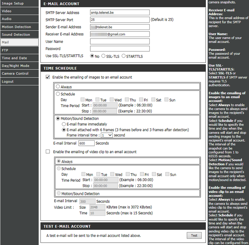

En wat met camera's die e-mails verzenden?
Nog mijn Hikvisions nog mijn Grandstreams kan geen email meer versturen.
Het rare is mijn NAS wel met dezelfde instellingen.
Weet iemand raad?

@Telebid- Ik heb met de camera's van D-Link ook problemen met het versturen van e-mails. Vooral dan via een beveiligde verbinding. Via een onbeveiligde verbinding (zie afbeelding) is er geen probleem.

Ik probeer het zo vlug mogelijk uit en laat je zeker iets weten.

Beste, met mijn Hikvision camera's heb ik de oplossing gevonden.
De Hickvision camera's ondersteunen maar een paswoord van 16 karakters en mijn gebruikelijke paswoorden hebben veel meer karakters. Met de karakters van het paswoord van de email te veranderen in een 16 karakter paswoord is het mij gelukt de mails door te zenden. Toch zonde dat zo'n toestellen maar 16 karakters ondersteunen.
