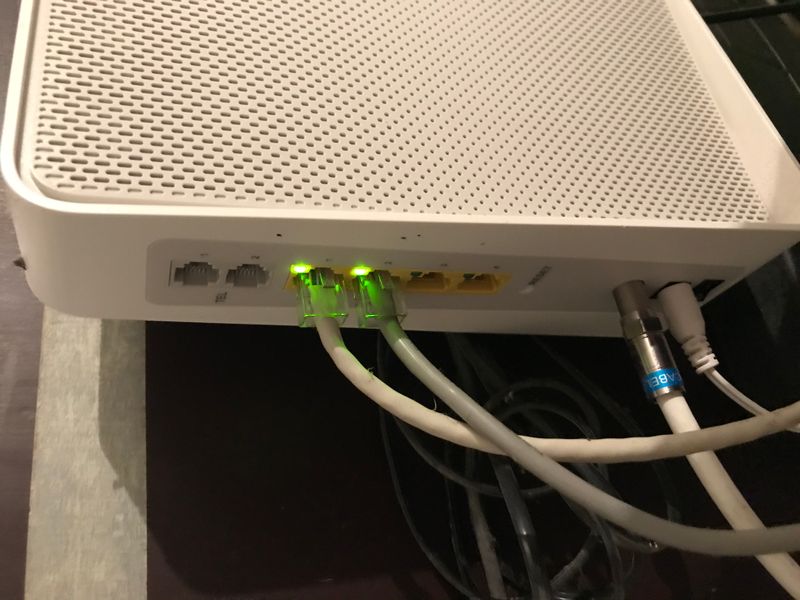

@igvfer Mijn modem is er eentje met 4 gele UTP aansluitingen.

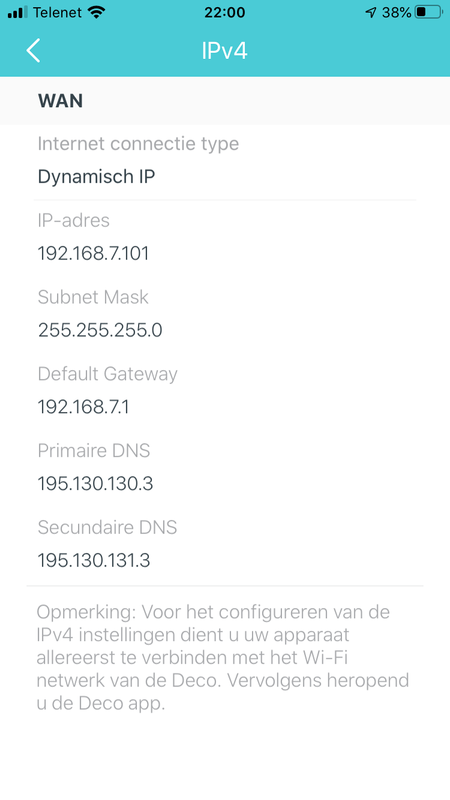

Wat de IP adressen betreft: ik kan er verschillende terugvinden. Zie screenshots in bijlage.
Berichten: 7454
Deco M9 systeem uitbreiden met Time Capsule
@rataplan  Dat is blijkbaar als je een verbinding maakt op je Deco. Welke IP adres krijg je als je verbinding maakt op je ander netwerk?

Om één netwerk te bekomen moeten ze beiden beiden in dezelfde adresreeks zitten. Je hebt als ipv4 adres voor je HGW van Telenet de reeks 192.168.7.x. De 7 bepaalt je lokale netwerk. De hoofdhup van je Deco M9 is waarschijnlijk ingesteld als router. Dit kan je zien als de toestellen aangesloten op je Deco M9 een ip adres hebben verschillend van 192.168.7.x. Je moet die instellen als access point. Zie hiervoor in he handleiding. Voor de Airport juist hetzelfde. Als deze ingesteld is als router heb je hier een andere waarde dan 7 en ook een andere waarde dan van de Deco M9. Ook deze moet je instellen als acess point.
Na de aanpassing van beide toestellen krijgen alle aangesloten apparaten een adres in de reeks 192.168.7.x. Opgelet echter indien je aan bepaalde toestellen een vast adres gegeven hebt. Dit zal je dan ook moeten veranderen en het een adres geven in de reeks 192.168.7.2 tot 192.168.7.49 (als je niets van anders van Telenet hebt dan de HGW dan mag je tot 99 gaan).
