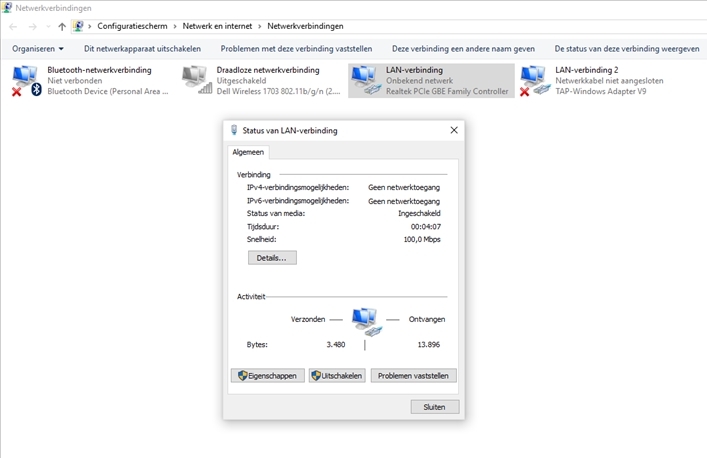

Ik heb de LAN verbinding proberen tot stand te brengen via 2 Devolo Microlink dLAN Ethernet HighSpeed 85 (die had ik hier nog liggen).
Eentje ingeplugd op de moden Telenet, dan de andere op de desktop.
Maar het lukt niet de verbinding actief te krijgen. Ook niet na power off/on van zowel moden als dekstop.
Zie bijlagen van de status weergave.
