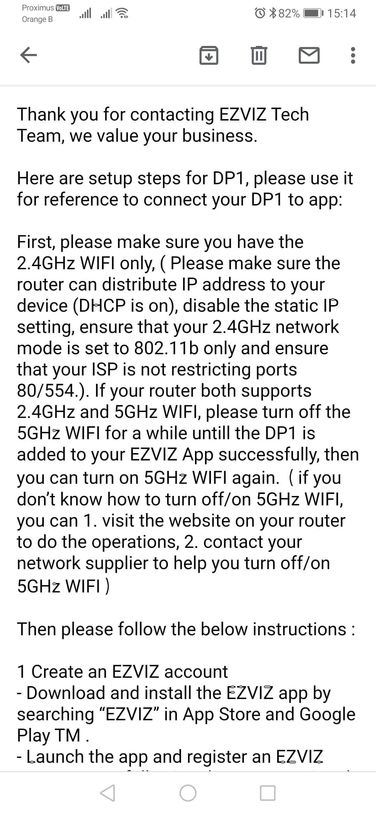

Ik heb problemen met een ezviz dp1 wifi camera ik kan deze zonder problemen connecteren met mijn Wifi thuis maar ik krijg de camera niet gelinked met mijn smartphone. Aan het apparaat ligt het niet want als ik connecteren via wifi hotspot werkt alles zonder problemen, dus er moet ergens een fout zitten in mijn wifi instellingen.
Ik heb reeds verschillende instellingen veranderd via mijn Telenet op vraag van ezviz om te testen maar dit was geen succes. Heeft iemand hier enige ervaring mee ? Mvg Matti

Hallo, ik kan zowel de camera als mijn smartphone zonder problemen aan het wifi netwerk koppelen. Alleen kan ik dan geen connectie maken tussen camera en smartphone via de ezviz app.
Connecteer ik de camera en mijn smartphone via de hotspot van mijn vriendin haar smartphone dan kan ik zonder problemen connectie maken met smartphone en camera en werkt alles perfect. Schakel ik daarna beide toestellen terug naar mijn thuis netwerk(wifi) dan blijft deze wel verbonden met mijn smartphone en kan ik live door de camera kijken en ontvang ik een melding van de pir detectie die 3 foto's maakt en als ik dit wil openen heb ik geen beeld. Wat wel werkte via de hotspot. Dus er is enkel iets mis met mijn wifi signaal van thuis denk ik aangezien alles via de hotspot gewoon normaal en goed werkt. Heb hier niet zoveel verstand van helaas. Vind ook niet echt iets terug over die poort 80 ? Ik gebruik gewoon de originele Telenet router. Ik hoop dat je hiermee de situatie iets beter begrijpt ? Mvg Matti
