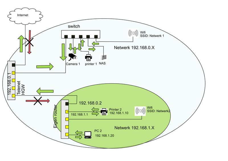

Als aanvulling voor hetgeen ik ,reeds gezegd heb en om het een beetje te verduidelijken. Deze afbeelding:
Op basis van een Telenet HGW (modem/router). De groene pijlen geven de mogelijjke datastromen, de rode de datastromen die standaard geblokkeerd zijn. Zoals je ziet een netwerk binnen een netwerk.

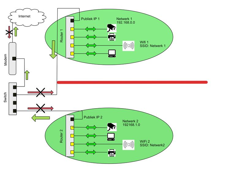

En als je 2 echt gescheiden netwerken wil dan kan je dit proberen.
Modem only, switch, 2 eigen routers als basis. Het ene netwerk kan het andere totaal niet bereiken tenzij je portforwardingen in stelt.
