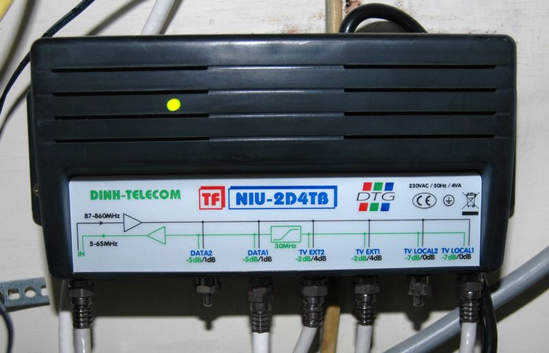

Als de vorige bewoners Telenet hadden, dan heb je sowieso een kabelaansluiting. Als ik me niet vergis, dan proberen ze die zo dicht mogelijk aan de straatkant te zetten. Normaal gezien heb je dus ergens een zgn. NIU, wit of zwart.
Let wel: soms bevindt zo'n aansluiting zich in de kelder/zolder.

Dat onderste zwarte apparaat is de NIU (versterker) dus dan mag je aannemen dat er een telenetaansluiting is.
Om internetverbinding te hebben moet er ook nog een modem zijn, maar moest er die niet zijn wordt die door telenet geplaatst.
