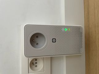

De verbetering van ons Wifi netwerk is namelijk onbestaande, terwijl ik wel alles goed heb geïnstalleerd of dat denk ik toch (en meermaals herinstalleerd met hoop op beter resultaat). In bijlage kunnen jullie terugvinden:
1) Foto van Wifi powerline, waarbij alle LEDs branden en ik begrijp dat deze dus werkt.

1) Dit lijkt me de powerline voor aan de kant telenet modem/router en heeft geen WiFi access point.
