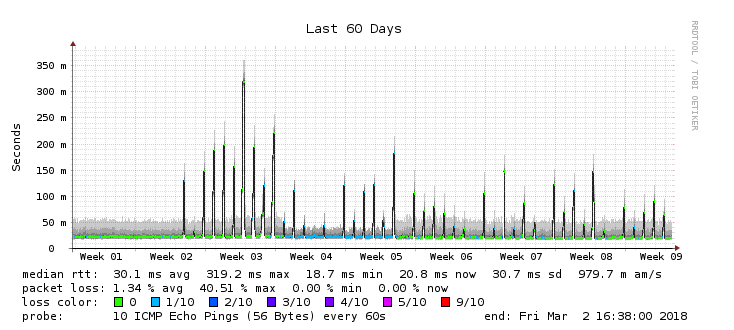

Gisteren... 😞 Hier al 2 maanden dit maar alleen tijdens de avond.
Wanneer word dit opgelost? Ook gisteren? ... Of volgend jaar?
