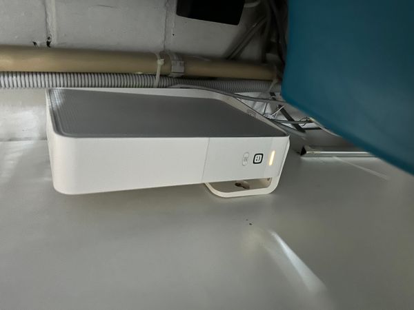

Dat je wil verbinden op Telenet wifi is een ruim begrip natuurlijk.
Welke modem heb je en probeer je ook rechtstreeks via de modem te verbinden of heb je nog een eigen router er tussen of een AP ?

Rechtstreeks op de modem  (wifi) - de sonos move heeft geen ethernet.

Dat die niet met een UTP kabel kan weet ik heb zelf ook Sonos.
Maar welke modem heb je dan ?

Berichten: 5

Ok dan zou het wel gewoon moet gaan geen probleem.
Kun je eens de 5 Ghz uitschakelen en dan proberen opnieuw te verbinden ? Kan zijn dat die Sonos niet mer de 5 Ghz kan verbinden maar enkel met de 2.4 Ghz.
