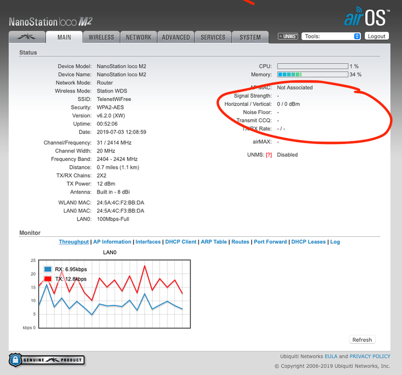

Ik gebruik sinds enkele jaren op mijn 2de verblijf een ubiquiti Nanostation M2 om telenet Wifree te nemen. Dit heeft tot voor enkele weken goed gewerkt. Ik zie dat de signaalsterkte nog steeds zeer sterk is (-70/-91 dBm S/N).
Zou er iets gewijzigd zijn aan de voorwaarden om Wifree te gerbuiken ?

Indien u de Airmax van Equity gebruikt, zou het mogelijk zijn een screenshot te bekomen van de tab "wireless" instellingen a.u.b. (met uitzondering van uw accountnaam en wachtwoord) ?
Dank bij voorbaat.

Hartelijk bedankt voor de screenshot.
Ziet er allemaal hetzelfde uit als mijn instellingen met uitzondering van het anonymus id. Ik zal die ook eens weglaten.
Heb je het kunnen oplossen? Ik heb speciaal een Nanostation M2 gekocht hiervoor en alles lukt behalve verbinden met de Telenet WiFree. Zowel met email als a nummer geprobeerd. Met of zonder anonymous identity ingevuld.
