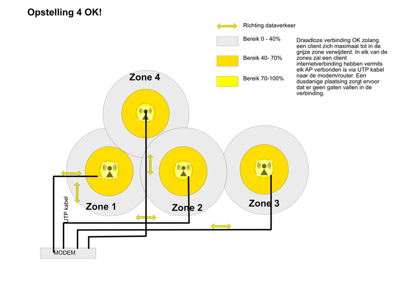

Je moet volgende opstellingen in gedachten hebben.
Hier zal je goed bereik hebben in binnen de grijze/gele zones.
Of in mesh opstelling via Wifi.
Voor uw mesh toestellen heeft de grijze zone een diameter van +- 15m, of straal van <8m.

Inderdaad die tekeningen had ik al een tijdje gemaakt met de bedoeling wat uitleg te geven over mesh. Het wordt in de publiciteit allemaal heel mooi voorgesteld maar mensen beseffen niet wat ze kopen en hoe het eigenlijk werkt. Op zich zijn al die toestanden niet nodig als je op regelmatige afstand AP's kunt plaatsen die liefst bekabeld zijn verbonden met het netwerk. Als alternatief kunnen ook pwl's met Wifi.
Een puur Wifi Mesh netwerk bestaat eigenlijk maar uit verbeterde repeaters en slecht opgesteld draagt dat niets bij. In dit geval zijn ze wel eerlijk in het bereik, maar ze gebruiken dan wel de oppervlakte omdat dit dan een mooier cijfer geeft.
