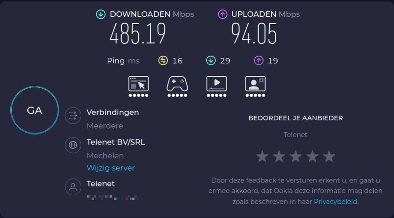

De upload zit ergens tussen de 60 en 95 maar meestal wel boven de 85, wat de download betreft raak ik niet boben de 505 op een HEEL goed moment, meestal tussen de 435 en 485...
Volgende afbeelding is van een heel goed moment geweest, en het hoogste van de honderden testen die zijn gedaan op alle mogelijke servers.
De upload ziet er goed uit
