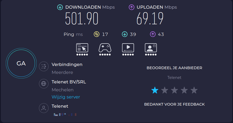

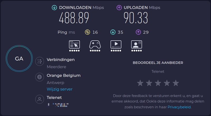

Ik ben sind kort overgeschakeld van 1Gbps naar 2.5Gbps omdat ik met mijn 1Gbps amper 400Mbps haalde, nu met de "upgrade" haal ik amper 450Mbps en een upload rond de 90Mbps, ook gemeten aan de Telenet modem met kabels Cat5e, Cat7 en Cat8 met een maximum lengte van 1.5m. Een half jaartje geleden haalde ik nog wel snelheden van rond de 900Mbps!
Het enige wat hier omhoog is gegaan is dus de factuur maar geen snelheid!
Wat kan ik het beste doen, terug overschakelen naar 500Mbps (want de 1Gbps is nu dus weg) of overstappen naar een andere provider want bij Telenet krijg ik blijkbaar geen gehoor of oplossing.
Mvg, Swakke.

OK, Telenet heeft een technieker gestuurd om het probleem te achterhalen. De man heeft de modem vervangen naar de F@ST 3896 en bleek GEEN verbetering te zijn, dan ook maar de versterker vervangen door een nieuwe maar helaas. Dan heeft hij naar kantoor gebeld om te informeren maar ook hier geen uitkomst. De technieker zij dat ik na een 10-tal minuuten nog maar eens een snelheidstest moest doen, vroeg om een handtekening te plaatsen en weg was hij. Dus nog steeds niet geholpen!
Inderdaad GEEN verbetering met de nieuwe F@ST modem, ook niet met een nieuwe versterker.
Bij het nakijken van het signaal (gisteren) bleek er een storing te zijn maar hier is blijkjbaar verder niets mee gedaan.l
Nee, ik zie het niet staan! Verder heb ik hiernaar geinformeerd bij de klantendienst en de technieker maar dat is niet of heel moeilijk te achterhalen werd me verteld.
De modem is vervangen door de technieker alsook de versterker maar geen resultaat.
De testen zijn gedaan met 4 verschillende computers + mobiel, met kabels Cat 5e, Cat 7 en Cat 8 met een lengte van 1m, ook rechtstreeks op de telenet modem op iedere aanwezige poort. Verder heeft de technieker deze testen zelf ook uitgevoerd met kabel Cat 7 1m, maar toch geen verbetering op snelheid.
"Bij de mail die je krijgt van Aanpassing van je Telenet-diensten , staat onderaan het laatste document " welke de maximale snelheden zijn welke je op jouw adres kan verwachten. Staat daar nergens 2.5 tussen dan is het nog niet in orde bij jou.
Dit is wat ik terugvind;
Turbo Download Upload
Minimumsnelheid 477.96 Mbps 21.75 Mbps
Normaal beschikbare snelheid 898.69 Mbps 54.43 Mbps
Maximale snelheid 2500.0 Mbps 100.0 Mbps
Geadverteerde snelheid 2500.0 Mbps 100.0 Mbps
Dus de minimum snelheid die ik hier behaal voor turbo is lager dan wat ik zou moeten behaald hebben bij mijn vorige giga!
