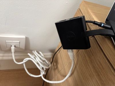

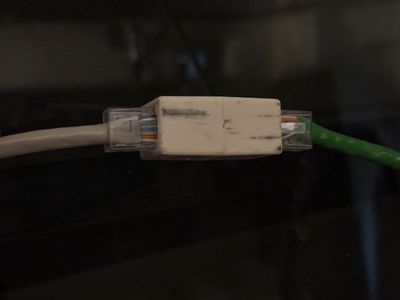

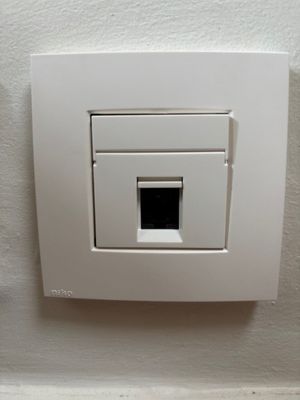

- In de Telenet-modem/router is ook een Ethernet-kabel aangesloten die uiteindelijk uitkomt in een Ethernet-aansluiting in de muur van de bureauruimte op de 1e verdieping (zie foto 1 in bijlage). Deze (bekabelde) aansluiting is momenteel niet in gebruik. Ik heb wel opgemerkt dat de (groene) netwerkkabel die aangesloten is op de Telenet-modem/router via een soort verbindingsblokje (zie foto 2 in bijlage) overgaat in een andere (grijze) netwerkkabel die vervolgens in de muur verdwijnt en tot in de Ethernet-aansluiting in de muur van de bureauruimte op de 1e verdieping loopt.

- Als ik mijn laptop met een netwerkkabel aansluit op de Ethernet-aansluiting in de bureauruimte op de 1e verdieping, bereik ik slechts 90 Mbps. Dit vind ik erg verbazend aangezien het om een bekabelde verbinding gaat. Ik vraag me af of er verliest optreedt door (i) het verbindingsblokje tussen de twee Ethernet-kabels in de kelder (zie foto 2 in bijlage) en (ii) door het feit dat er tussen de netwerkkabel aangesloten op de Ethernet-aansluiting in de muur en mijn laptop een Dell DA200 adapter zit die via USB-C op mijn laptop is aangesloten (mijn laptop heeft nl. geen eigen netwerkpoort).

- Zou ik de eigen router (bv. TP-Link Archer BE800) kunnen aansluiten op de Ethernet-muuraansluiting in de bureauruimte op de 1e verdieping? Zoals gezegd is deze muuraansluiting via een lange Ethernet-kabel verbonden met de Telenet-modem/router. Als de eigen router in de bureauruimte op de 1e verdieping zou kunnen staan i.p.v. in de kelder, zal het WIFI-signaal veel centraler in huis worden uitgezonden en dichter bij de plek waar ik normaal werk (en dus met veel minder snelheidsverlies). Ik denk dat het mesh-netwerk ook sterker zou zijn (de basismodule kan dan ook in de bureauruimte op de 1e verdieping staan en niet in de kelder).
- Maar zoals gezegd toonde de snelheidstest waarbij mijn laptop bekabeld was aangesloten op de Ethernet-muuraansluiting in de bureauruimte op de 1e verdieping (met een Dell DA200 adapter ertussen) een verrassend lage snelheid (ca. 90 Mbps). Ik vraag me dus af of dit geen enorme rem zou zijn als ik op die Ethernet-muuraansluiting de eigen router zou aansluiten. Wat denken jullie? Zouden het verbindingsblokje tussen de twee Ethernet-kabels in de kelder en/of mijn Dell DA200 adapter tot een groot snelheidsverlies kunnen leiden?
