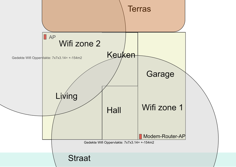

Ter illustratie hoe een doorsneeaansluiting eruit ziet in een doorsneehuis in een doorsneeverkaveling. 12 meter aan de straatkant, 9m diep. Modem/router in de garage. De meeste fabrikanten spreken van een optimaal gedekte oppervlakte van +-150 m2. Dat wil zeggen een straal van 7 m. Eens je daarbuiten gaat vermindert je verbinding sterk naarmate er muren e.d. zijn. Dat toont ook dat je Wifi zone 1 de helft verliest op straat waar de bewoner niets aan heeft. Dan kan je een extra AP aansluiten en maak je een 2e zone die weer krachtig genoeg is. Zoals je ziet valt er nog wel een heel stuk te zien waar de Wifi niet optimaal is maar hierzal het op je terras wel lukken. We spreken hier enkel over het gelijkvloers. Het is vanzelfsprekend dat de kamer achteraan boven de garage weinig ontvangst zal hebben. Dus dan is een AP op het verdiep ook aangewezen. Wifi gaat ook in de hoogte maar botst tegen een moeilijk doordringbaar plafond van beton en ijzer.
Werk je met een mesh systeem dan moeten clients tegen de rand van zo'n cirkel staan om optimaal te werken. Dit om duidelijk te maken dat Boosten een zeer slechte uitdrukking is maar je kan je WiFi bereik wel optimaliseren.
