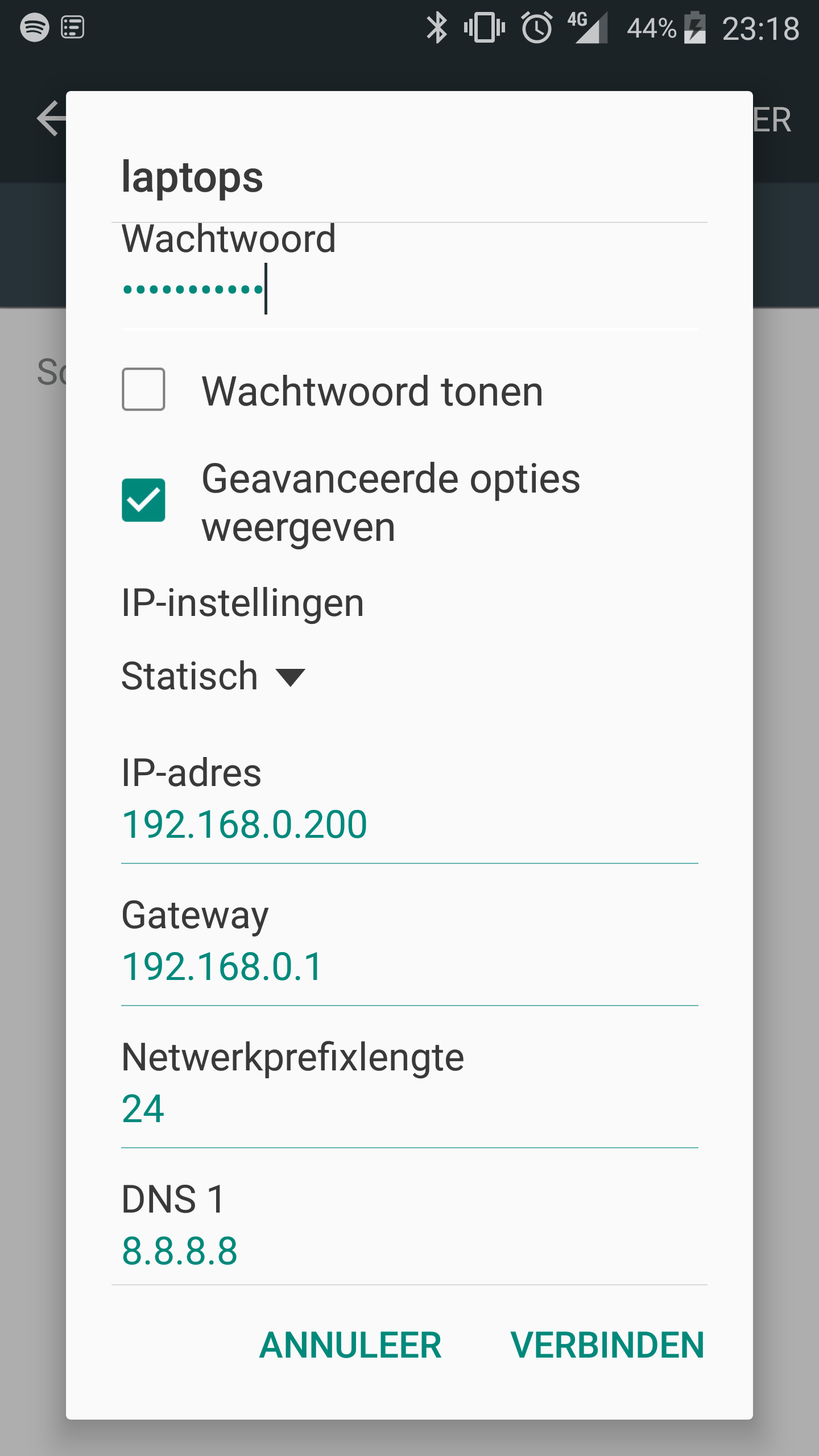

Kan je eens proberen om handmatig een ip adres in te voeren? (Ik vermoed dat je lan in 191.168.0.x zit.?)
Dit staat onder "geavanceerde opties weergeven" -> IP-instellingen (statisch)
