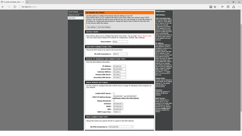

Hey,
Nu pas begonnen met de uitbreiding en toch nog een vraagje.
Ik schakel de DHCP van het accespoint uit en wil dan een statisch IP-adres toekennen.
Ik neem 192.168.0.10
Subnet mask 255.255.255.0
Gateway 192.168.0.1 (de telenet router)
Maar wat moet ik nemen als Primary en secondary DNS server?

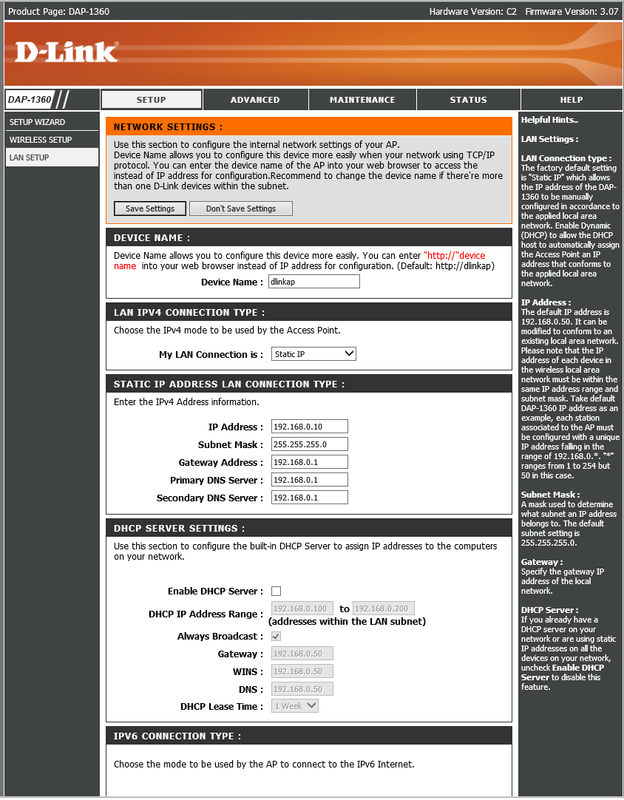

@Van_Poecke schreef:
Is er geen DNS van telenet zelf?
Ja, de ip's van de DNS server zelf ken ik niet van buiten maar je kan ook gewoon naar je modem verwijzen:
Primary DNS Server: 192.168.0.1
Secondary DNS server: 192.168.0.1

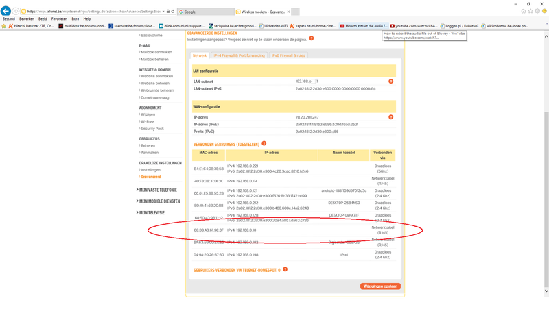

LAN SETUP.pngIk heb alles ingevuld, zie screenshot in bijlage maar wanneer ik via "mijn telenet" kijk staat het accespoint met statisch ip adres niet tussen verbonden gebruikers (toestellen).
Berichten: 6324
uitbreiden wifi
Zoals gezegd: kies gewoon het IP van je router (192.168.x.1) als DNS. Je hoeft er geen tweede in te vullen. Ik zie absoluut geen nut in het gebruiken van een andere DNS (niet die van TN en al zeker niet die van Google).
Kun je met dat Access Point verbinden?
Dan maakt het niet uit en moet je er niet op letten.

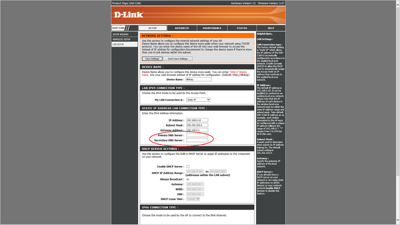

Ik moet een twee DNS ingeven of ik kan de instellingen niet opslagen.
Wanneer ik het accespoint dan reboot staat het tussen de verbonden gebruikers (toestellen) op mijn telenet. Maar dan even later verdwijnt deze uit de lijst.
zie screenshots hieronder! iemand raad?
Berichten: 6324
uitbreiden wifi
Maakt het wat uit dat die al of niet in die lijst staat? Als het werkt is het toch goed, niet?
