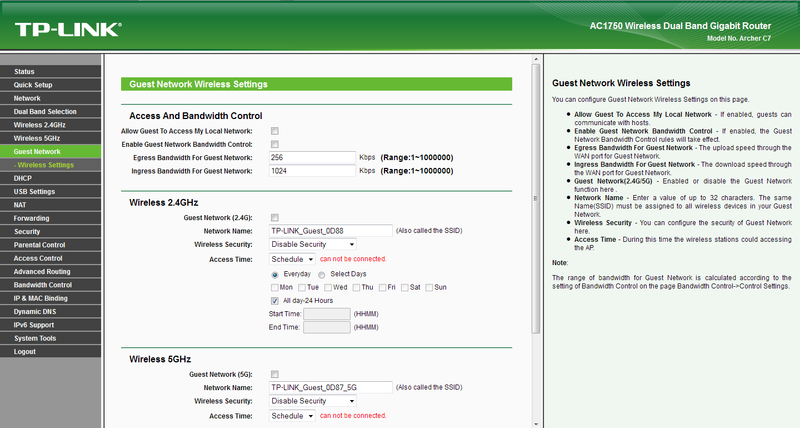

@igvfer schreef:Een andere mogelijkheid is een gespecialiseerde router aan te kopen waar je een gast account kunt aanmaken eventueel met tijdsduur enz.. Ik weet dat ze bestaan maar vraag me nu niet direct van welk merk ofzo.
Ik heb een TP-Link Archer C7 V2 router en daar kan je dat instellen. Ook wat Petito voorstelt (snelheid van upload/download beperken) is mogelijk. Een tijdschema (dagen, uren) is eveneens mogelijk.

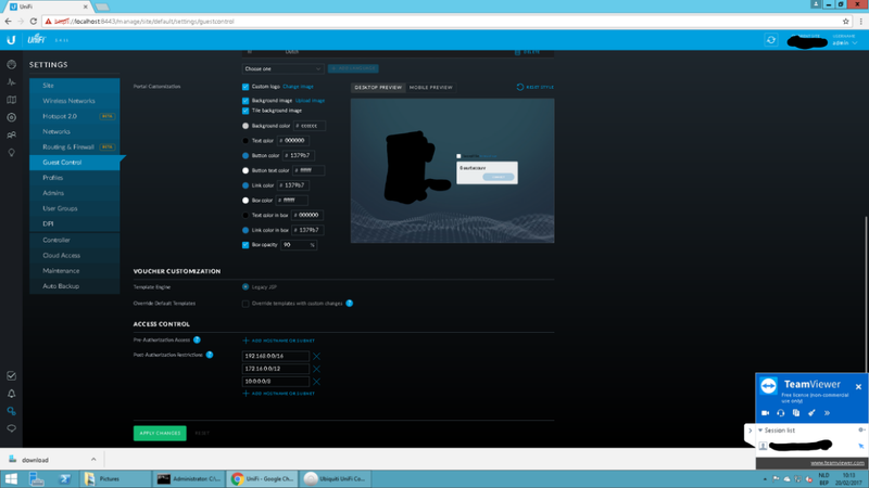

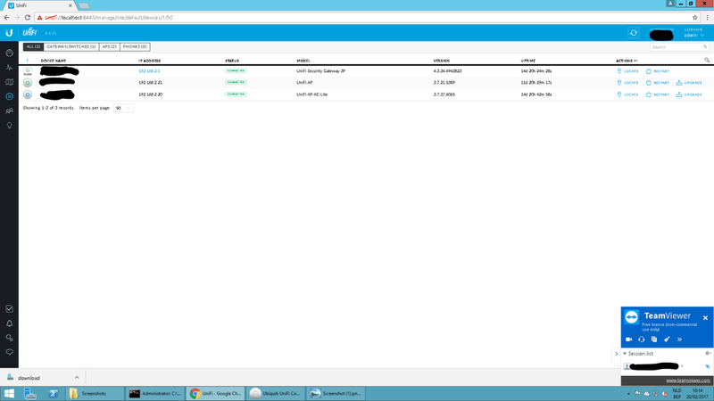

Heb je een server of een computer die altijd aanstaat? Dan is wat wij doen een mogelijke optie.
Wij gebruiken voor het gastnetwerk Ubiquiti Access Points.
Je kan in de 'controller' alles gemakkelijk instellen. Je kan verschillende wifi netwerken aanmaken en gemakkelijk een portaal maken waar de gasten moeten inloggen om er op te kunnen.
Bij ons moet men de gebruiksvoorwaarden accepteren en dan kan men er op.
Als je (zoals ik) zonder code werkt, dan kan je de tijdsduur niet limiteren maar je kan ook met codes werken en bijvoorbeeld vouchers maken.
De snelheid kan je ook makkelijk limiteren.
Het ziet er waarschijnlijk ingewikkeld uit maar alles staat er standaard.
