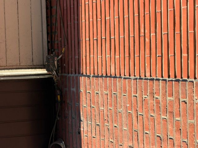

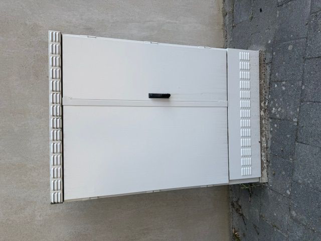

Aangezien het probleem zich voordoet bij heel wat mensen in de straat denk ik wel dat de werken gaan plaatshebben in de grote witte verdeelkast in onze straat.
Op Facebook is er een aparte groep van onze straat waar heel veel mensen klagen over traag internet.
Als bijlage een foto van de verdeelkast in de straat bij ons op de hoek en ook een foto van de leidingen die langs de voorgevels van de huizen lopen.
Een aantal jaren geleden heeft men toen wel al een connector vervangen aangezien die geoxideerd was.
Heb hier al wel regelmatig mensen aan het werk gezien de laatste maanden, dus blijkbaar ben ik niet de enige met de problemen.
