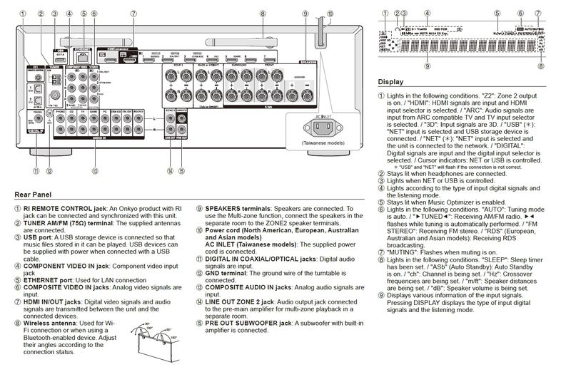

@WG94 : ivm figuren: ik zal het hierbij proberen om de aansluitingen van de versterker en de TV door te gevenonkyo TX-NR646 rear connections.jpgaansluitingen achterkant (midden).jpgaansluitingen achterkant (onder).jpg

Oef, het was zoals verwacht een hele klus om de dradenchaos te ontcijferen, maar het is uiteindelijk gelukt.
Na inscannen van de aansluitingen van de manual heb ik alles aangeduid wat verbonden is. De blauw ingekleurde connectoren zijn verbonden, de anderen worden niet gebruikt:

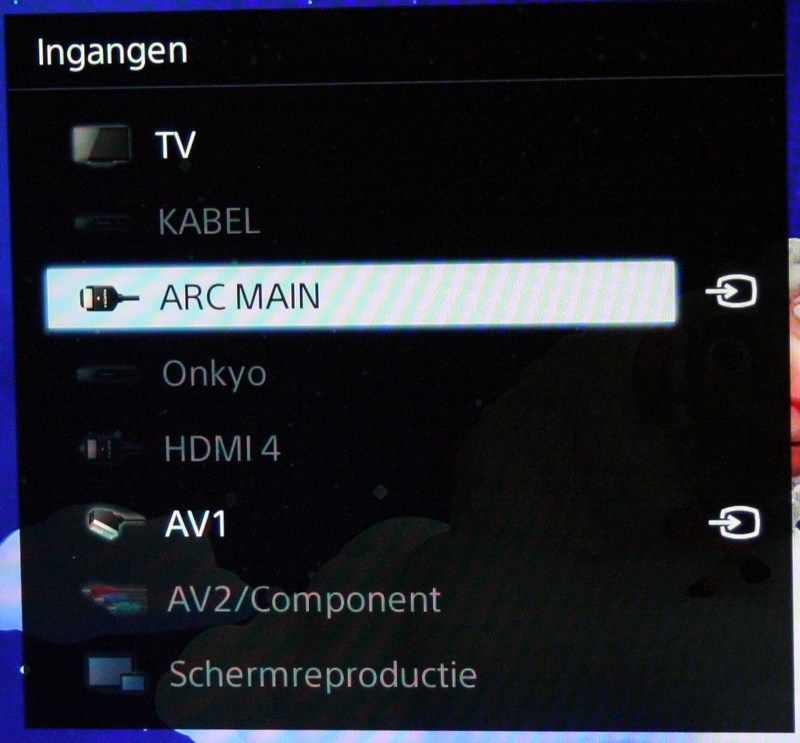

Als ik mijn TV toestel inschakel kan ik kiezen tussen volgende bronnen (de grijs gekleurde zijn niet beschikbaar wegens niet aangesloten):
Om een idee te geven van hetgeen ik hierboven bedoel met dradenchaos (en dan snap je wel dat het even duurt om de gebruikte verbindingen uit te kunnen tekenen ;))
Ik hoop dat het 'schema' met de aansluitingen duidelijk genoeg is, indien niet dan kan ik een grotere versie posten).

Hmm, ik kan de aansluitingen op de figuur hierboven zelf niet goed lezen, dus ik zal voor alle zekerheid hieronder een 'leeg' blad sturen van de beschikbare aansluitingen op de Onkyo.
En als ik het zo zie voordat ik het post, dan verkleint het forum de afbeelding terug... Hopelijk is dit misschien toch van eniger waarde 🙂
