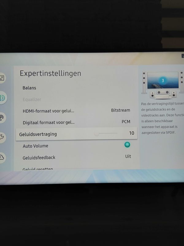

Bij mijn tv kan ik geluidsvertraging instellen. Zie foto. Dat moet dan toch ook bij andere types toestel kunnen. Dit is via instellingen met afstandsbediening van de tv en zonder opstarten tv-box.

@louishufk schreef:Bij mijn tv kan ik geluidsvertraging instellen. Zie foto. Dat moet dan toch ook bij andere types toestel kunnen. Dit is via instellingen met afstandsbediening van de tv en zonder opstarten tv-box.
Groeten
Ja dat klopt, maar dit werkt volgens mij enkel als je rechstreeks kabel kijkt zonder decoder er tussen.
Met een digibox doet de digibox dat en stuur dan via hdmi alles door naar het scherm.
De synchronisatie moet in de digibox gebeuren.
