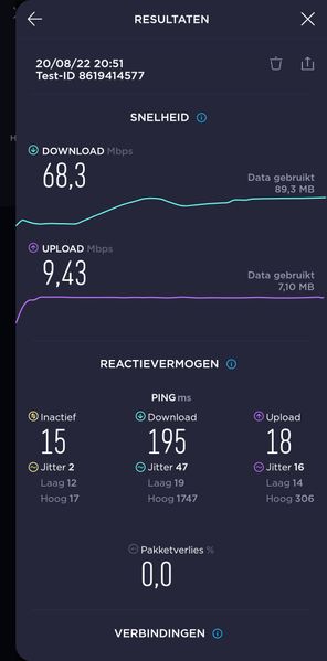

Raad je aan om eens de Speedtest van ookla te doen, hebben ook een app in appstore, en kan je ook zien hoe hoog je ping en jitter is alsook up en downstream. En wil je deze dan eens posten?

En zoals @JBS het al zei, heb ik ook geen problemen met andere apps. Als Netflix moet bufferen, geeft deze normaal gezien een melding ? En die krijg ik niet. Beeld wordt zwart en enkel pauze, gevolgd door play lost dit op... Daarna is ie vertrokken voor de gestartte aflevering.
Ik begin dus ook meer en meer te geloven dat dit een app-probleem is van de TV box! Nu is het wat vervelend, maar als ik telkens een minuut zou missen, dan gooi ik hem buiten. Ben ook al eens een nieuwe TV box gaan halen, maar zonder positief resultaat.
