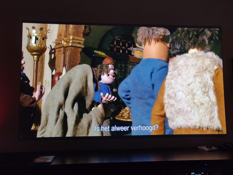

Met plaatjes.  VTM Nieuws van vanavond, Live
IMG_20181114_191414.jpgUitsnede : let vooral op de contourlijnen van hemd en hals, het wegvallen van detail in de buurt van de microfoon en het feit dat zijn gezicht van plastic gemaakt lijkt te zijn.

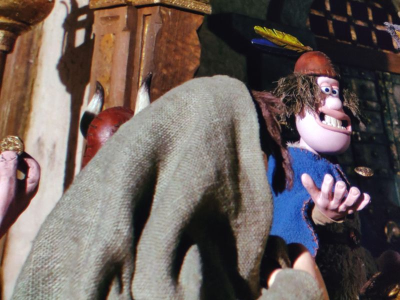

IMG_20181114_191403.jpgEarly Man, Play MoreIMG_20181114_192555.jpg... en dichterbij, kijk naar de uitgesmeerde details in het doek, artefacten rond de hand en het detail in de munten

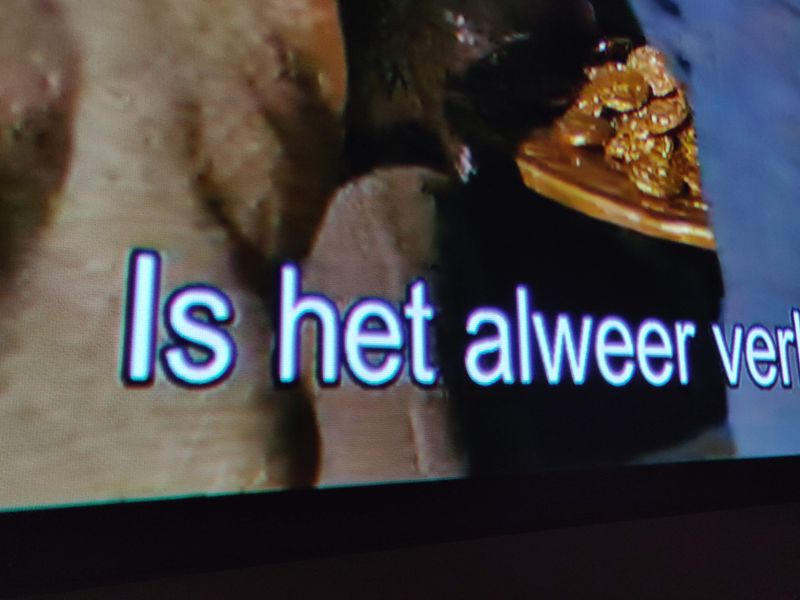

IMG_20181114_192519.jpgArtefacten rond de ondertiteling :

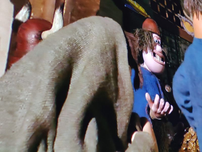

IMG_20181114_192505.jpgBij wijze van vergelijking : zelfde scene op Blu RayIMG_20181114_193325.jpgEn van dichterbij : kijk naar de verschillen in het doek, hand, munten,....
De Blu-ray beelden bij wijze van vergelijkingspunt : het is niet realistisch om dezelfde kwaliteit te verwachten via on-demand, maar bv Netflix en Apple komen een heel stuk dichterbij dan dit.  Laten zien kan ik dat ook niet meer, maar de goeie ouwe digicorder was volgens mij ook een heel stuk beter dan wat er nu doorkomt.

Laatste plaatje van de Blu-ray was ergens achter blijven hangen.  Bij deze :
