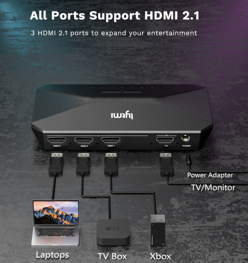

Werkt deze TV backlight kit met de TV box van Telenet?
www.lytmi.co/collections/fantasy/products/lytmi-fantasy-3-tv-backlight-kit
Omdat het HDMI kabel van de "Telenet TV box" aangesloten word op de "TV Backlight Kit" en daarna een HDMI kabel van de "TV Backlight Kit" naar de "TV" zoals je kan zien op de foto in mijn eerste post.
Geeft dat geen problemen omdat het signaal door de "TV Backlight Kit" gaat?
@Dennis11 schreef:Omdat het HDMI kabel van de "Telenet TV box" aangesloten word op de "TV Backlight Kit" en daarna een HDMI kabel van de "TV Backlight Kit" naar de "TV" zoals je kan zien op de foto in mijn eerste post.
In principe mag dat geen enkel probleem zijn (wat betreft doorgifte klank en beeld). Je kan zelfs meerdere HDMI apparaten aansluiten (3 HDMI ingangen, één HDMI uitgang naar TV).
Het enige probleem dat er zou kunnen zijn is de doorgifte van CEC (bediening van TV geluid of aan/uit via de remote van de TV-Box): de "Telenet TV Box" zal waarschijnlijk jouw TV toestel niet "zien", maar alleen de "TV Backlight Kit"?
[Edit] Zopas de specs nagekeken: ondersteunt inderdaad geen CEC (zoals ik vermoedde).
Dus wat jij wil zeggen is dat ik de box van telenet en tv moet uitzetten met hun eigen afstandsbediening in plaats van 1 afstandsbediening?
Edit: Versie 2.0 ondersteund het wel maar ik weet niet of deze zo goed is 🙂
Met CEC Bypass
https://www.lytmi.co/collections/fantasy/products/lytmi-fantasy-tv-backlight-kit
Zonder CEC
https://www.lytmi.co/products/lytmi-fantasy-3-tv-backlight-kit
Inderdaad...
Geen idee wat CEC bypass juist inhoudt.
Waarschijnlijk wordt de CEC van één van de 3 HDMI inputs doorgesluisd naar de HDMI out?
Maar met de 2.0 versie verlies je de voordelen van HDMI 2.1 (vb 100Hz verversingssnelheid bij 4K), voor zover dat belangrijk is ..
