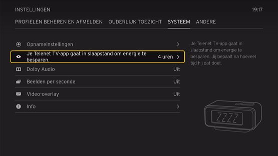

ik heb een 2e tv die ik gans de dag op een specifieke zender heb staan. Na exact 4u valt de app uit en moet ik deze herstarten.
Time-out en ‘screensaver’ settings van TV, app, chromecast, wifi werden al meermaals nagekeken en waar nodig uitgeschakeld. Helaas, ik krijg het niet weg.
Is dit iets wat via de app automatisch gebeurd wanneer er 4 u geen acties met afstandsbediening gedetecteerd wordt?

Kijk eens voeding en energie
startscherm (home)
tandwiel rechts
systeem
voeding en energie
kijk eens welke tijd er staat

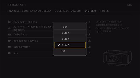

@Patrick_61 @Christof75 Bij de TV-apps (Android TV, Google TV en Apple TV) kan je via instellingen > systeem deze instelling aanpassen. Je kan er ook voor kiezen om het uit te zetten. Hebben jullie dit al eens nagekeken?
Dit is een slaapstand, die kan je uitschakelen in de instellingen.
