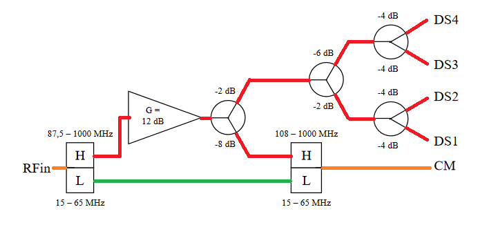

Hieronder het schema van een NIU:
- de oranje lijn is het hele spectrum (upload en download) van de kabel (5-1000 MHz)
- de rode lijn is het DTV en download signaal (alles boven de 87.5 MHz)
- de groene lijn is het "retour signaal" (15 - 65 MHz)
- "CM" is de modemuitgang, DS1-4 zijn de DTV uitgangen
Zoals je uit het (vereenvoudigd) schema kan zien:
- het binnenkomend signaal van Telenet wordt gesplitst (gefilterd) in een "download" bereik (87.5 - 1000 MHz) en een "upload" bereik (5-65 MHz).
- de download frequenties (modem +TV) wordt eerst versterkt (+12 dB), gaat dan door een aantal splitters en dempers naar de CM uitgang (+4dB), DS1-2 uitgang (+ 4dB) en DS 3-4 (0 dB). Het CM signaal bevat dus de volledige downstream frequentieband, inclusief de DTV signalen.
- de afgescheiden upload frequentieband (groen), wordt dan terug toegevoegd aan de versterkte download band naar de CM uitgang.
Het is dus duidelijk dat het CM signaal ook voor TV kan gebruikt worden (en voldoende versterkt is om nog eens gesplitst te worden).
Maar er is een maar ....
Het is in principe niet toegelaten om de CM uitgang te gebruiken voor TV, gezien er de mogelijkheid bestaat om storingen te veroorzaken op de kabel (upload frequenties).
De enige goede oplossing om modem + TV aan te sluiten op één coax kabel is een 2de NIU (vb "NIU living model").
- sluit dan de coax vanuit de CM uitgang van de 1ste NIU aan op de RF ingang van de 2de NIU.
- nu kan je modem en TV aansluiten op de respectievelijke uitgangen.
- toestellen aangesloten op de TV uitgang van de 2de NIU kunnen geen storingen meer veroorzaken op de return channel.
Nog een kleine opmerking: alles hierboven gaat over de oude Docsis 3.0 NIU's (met een splitsing tussen download en upload op 65 MHz).
Bij Docsis 3.1 is de upload frequentieband 5 - 204 MHz (en de download gebruikt 258 MHz tot 1218 MHz (en zelfs tot 1794 MHz). Maar het principe hierboven beschreven blijft dezelfde.
