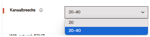

Je kan eens de knaalbreedte van je Wifi versmallen. Dat doe je in mijn Telenet.
Kies 20 voor Wifi 2.4 en 20-40 voor Wifi 5 MHz.
Het vermogen van het signaal blijft hetzelfde maar door de smallere breedte draagt het signaal verder. Vergelijk dat met een dunne spuit een een brede spuit bij een zelfde debiet. De smalle spuit zal verder stralen dan de brede.
