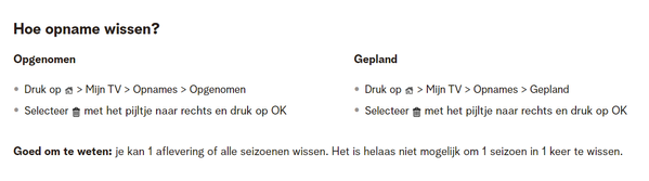

Waarschijnlijk heb je toch ergens iets verkeerd ingedrukt. Heb je onderstaande al eens overlopen:

Terugkijk tv en opnames zijn 2 verschillende zaken.
Terugkijk TV is 1 week en je kan zelf niets wissen.
Opnames kan je zelf beheren.

dat heb ik al gedaan maar ik kan van het het nieuws bij seizoenen zelfs niet een aflevering wissen

@chris68de tv box al eens herstart???
zoniet trek eens 30 seconden het stopcontact uit of als je nog de V1 hebt de knop achteraan uitzetten,
dat kan soms helpen.

Als je naar een programma kijkt via "terugkijk TV" dan komt dit soms in "verder kijken" te staan maar dat wil niet zeggen dat dit programma opgenomen wordt! Je kan kan dit verwijderen door op de knop met de 3 puntjes te drukken en dan "verwijderen uit verder kijken".

opgelost alles uitgetrokken en terug aangezet na een paar seconden
