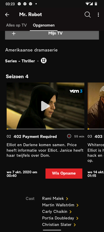

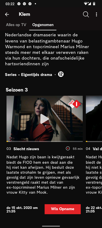

@M_016 op de tv box zijn er minder opname muren dan op de digicorder, je kan dus in theorie alle programma's van de tv box bekijken in een app op een ander toestel.
update: heb eens getest met padington op nick jr, en kan deze bekijken via de website en app wat ik had opgenomen, dus het is mogelijk met de tv box en app op een ander toestel.
