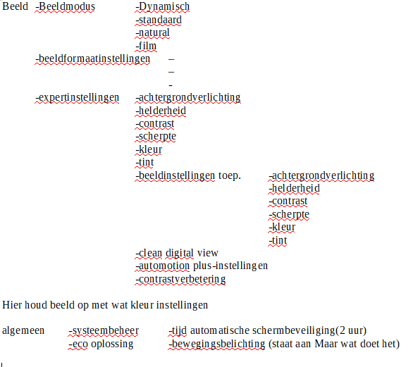

Bijgevoegd vind je de mogelijke instellingen die het dichtst beeldmanipulatie benaderen.
Veel succes met uw zoektocht.
In de Nederlandstalige handleiding van uw tv op de website van Samsung zie ik op pagina 67 de vermelding van 'zwart scherm' als status.
Het is me niet heel duidelijk maar je kan het eens proberen.
Op pagina 116 heb je onder de kop Besparen op het energieverbruik van de tv 'Energie besparende modus'.
Deze handleiding staat, denk ik, ook op je tv. Als je die gebruikt kan je met 'Probeer nu' die functie direct uitvoeren.
Als geen van beiden een oplossing is, veronderstel ik dat je tv die functie inderdaad niet heeft en hoort je toestel niet tot wat ik noem 'de meeste'.
Langs een kant tevreden dat ik er niet over heb gekeken, Langs de andere kant pech dat het niet kan.
Het enige mogelijke is de helderheid van het scherm aanpassen door het omgevingslicht te veranderen wat wel de omgekeerde wereld is.
En toch bedankt voor de moeite.
