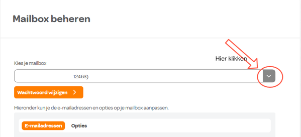

Een korte uitleg hoe je een mailbox aan maakt.
- ga naar Mijn Telenet
- kies daar het vak je mailboxen
- dan zie je dit scherm:
- Bij kies je mailbox klik je waar aangeduid en kies je voor nieuwe mailbox aanmaken.

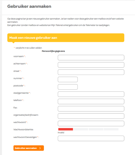

- Dan kom je op een volgend scherm waar je een gebruiker moet aanmaken. Dat zijn gewoon je eigen gegevens en in het vakje bedrijfsnaam zet je de naam van de zaak. Onderaan klikken gebruiker aanmaken.
- Nu ga je terug naar het 1e scherm en kies je de gebruiker die je net hebt aangemaakt en vul je mailadressen in bijvoorbeeld naamzaakfacturatie@ ..... met eventueel nog 4 aliassen bvb naamzaakservice enz.
- Terug wegschrijven
- via webmail kan je inloggen met 1 van die aliassen en het paswoord dat je aangemaakt hebt voor die gebruiker.
- in uw mailprogramma geef je ook die gegevens in om je POP3 of IMAP account te maken.
- En dan kan je nog instellingen doen waarbij mails aan elk van de aliassen in een aparte map komt. Zoals @sb suggereert.
Succes.
