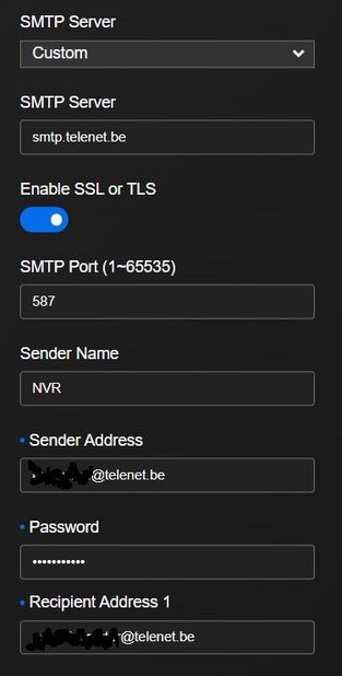

Toon eens een screenshot van uw SMTP instellingen op uw cam. Dan kunnen we eens mee-kijken waar het eventueel mis loopt. Waar ik het eerst aan denk. Paswoord volgens de normen? minstens 8 tekens met hoofd- en kleine letters, cijfers en tekens? Afzender van de mail moet een (geldig) @telenet adres zijn.

Mijn instellingen ( die op 23/10 om 23:35 nog werkten en die niet veranderd werden ) :
